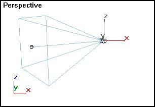

Нацеленная камера создается точно так же, как и нацеленный прожектор. Линиями голубого цвета обозначаются границы поля зрения (пирамиды видимости) камеры. Вид нацеленной камеры показан на рис. 13.2.
Рис. 13.2. Вид нацеленной камеры

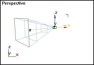

6.      Установите, на каком удалении от камеры начинается и где заканчивается действие эффектов окружающей среды, подобных туману, в группе Environment Ranges (Диапазон влияния среды):
·        Near Range (Ближний край) — счетчик определяет минимальную дальность до области воздействия;
·        Far Range (Дальний край) — счетчик определяет максимальную дальность;
·        Show (Показать) — флажок включает режим показа двух плоскостей, демонстрирующих ближнюю и дальнюю границы зоны проявления эффектов окружающей среды (рис. 13.4).

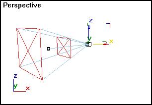

7.      Настройте параметры усечения изображения сцены в окне камеры плоскостями, установленными на заданном расстоянии от камеры, перпендикулярно линии взгляда, в группе Clipping Planes (Плоскости усечения).
В окне камеры будет отражаться только часть сцены между ближней и дальней плоскостями усечения.
8.      Для задания расстояния до ближней (счетчик Near Clip) и дальней (счетчик Far Clip) плоскостей усечения установите флажок Clip Manually(Усечение вручную).
Плоскости усечения изображаются в виде диагонально перечеркнутых прямоугольников красного цвета в пределах пирамиды видимости (рис. 13.5).
Рис. 13.4. Режим показа ближней и дальней границ эффектов окружающей среды
Рис. 13.5. Режим включения плоскостей усечения
