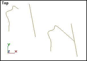

Редактирование сплайнов на уровне форм
Редактирование ,сплайновой формы позволяет присоединить к ней другие готовые сплайны, создать отрезки линий в качестве сегментов текущего сплайна, изменить параметры интерполяции криволинейных сегментов, заданных при его создании.
Перейдем к редактированию.
1.      На командной панели Create (Создать) нажмите кнопку Shapes(Формы), в списке выберите значение Splines (Сплайны), нажмите кнопку Line (Линия) и постройте два отдельных сплайна, как показано на рис. 6.1.
2.      Перейдите на командную панель Modify (Изменить).
Если последний построенный сплайн остался выделенным, то на командной панели сразу появятся свитки редактирования сплайнов.
3.      Раскройте свиток Geometry (Геометрия) и выберите кнопку Attach (Присоединить).
Это действие позволяет присоединить к выделенной сплайновой форме готовый сплайн.
4.      Переместите курсор в окно проекции и укажите на присоединяемый сплайн.
Рис. 6.1. Редактируемые сплайны
Когда курсор примет специальный вид, щелкните LM. Два сплайна будут соединены в одну форму. На это указывает раздвинувшаяся рамка выбора объектов. Результат присоединения показан на рис. 6.2
Рис. 6.2. Сплайны, объединенные в одну форму
5.      Отметьте в свитке Geometry (Геометрия) флажок Reorient (Переориентировать).
Его установка вызовет переориентацию присоединяемого сплайна в соответствии с локальной системой координат редактируемого сплайна.

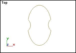

Редактирование сплайнов на уровне сплайнов
Данный вид редактирования позволяет объединять, замыкать, выполнять булевские и другие операции над сплайнами.
1.      Выделите для редактирования один из построенных сплайнов. В свитке Selection (Выбор) щелкните на кнопке с пиктограммой Spline (Сплайн).
Выделенный сплайн приобретет красный цвет в окнах проекций.
2.      Если выбранный вами сплайн не замкнут, то замкните его, нажав кнопку Close (Замкнуть) в свитке Geometry (Геометрия).
Начальная и конечная точки вашего сплайна соединятся отрезком прямой. На рис. 6.14 показано замыкание ранее созданного сплайна.
Рис. 6.14. Пример замыкания сплайна
3.      Нажмите кнопку Outline (Контур).
Выполненное действие позволяет построить контур любой ширины выделенного сплайна. Он представляет собой замкнутый сплайн. Пример построения контура приведен на рис. 6.15.
Рис. 6.15. Пример создания контура сплайна
4.      Укажите курсором на редактируемый сплайн. Когда курсор примет специальный вид, щелкните LM и перетащите курсор на требуемое расстояние, создавая контур.
Второй способ построения контура состоит в том, чтобы выделить исходный сплайн, задать расстояние между ним и линией контура в счетчике Outline Width (Ширина контура) и щелкнуть на кнопке Outline (Контур). Если флажок Center (От центра) не отмечен, то исходный сплайн остается на месте, а контур обводки создается от него на расстоянии, заданном в счетчике. Если отметить флажок Center (От центра), то исходный сплайн и линия контура смещаются в противоположных направлениях на половину величины, указанной в счетчике.
Рассмотрим варианты выполнения булевской операции над сплайнами. Здесь понадобятся оба построенных сплайна. И они должны быть составными частями одной двумерной формы (см. разд. "Редактирование сплайнов на уровне форм" ранее в этом занятии).
1.      Переместите один из сплайнов с помощью инструмента Move(Переместить) до пересечения с другим, как на рис. 6.16, и оставьте его выделенным (красного цвета).
2.      Объедините оба сплайна, щелкнув LM на кнопке Attach (Присоединить) в свитке Geometry (Геометрия), и далее щелкните на присоединяемом сплайне.
Рис. 6.16. Сплайны, подготовленные для Объединения
3.      Щелкните LM последовательно на кнопках Union (Объединение) и Boolean (Булевские). Наведите на второй сплайн курсор и, когда он примет специальный вид, щелкните LM.
Пример объединения двух сплайнов показан на рис. 6.17. Две оставшиеся логические операции: Intersection (Пересечение) и Subtraction (Исключение) выполните самостоятельно.
Рис. 6.17. Результат булевского объединения двух сплайнов

Модификатор Trim/ Extend (Подрезание/Наращивание) применяется к формам, состоящим, по крайней мере, из двух пересекающихся сплайнов. Первый — подрезает сегмент сплайна до точки пересечения его с другим сплайном, а второй — дотягивает сегмент первого сплайна до пересечения со вторым.
1.      Постройте два пересекающихся сплайна, выделите всю форму и нажмите кнопку Trim/ Extend (Подрезание/Наращивание) в свитке Modifiers (Модификаторы).
В нижней части командной панели Modify (Изменить) появится свиток Trim/ Extend (Подрезание/Наращивание).
2.      Установите переключатель в группе Operation (Операция) в положение Trim Only (Только подрезание).
Установка флажка Infinite Boundaries (Неограниченная протяженность) позволяет при расчете точек пересечения рассматривать открытые сплайны как имеющие неограниченную протяженность. Это, например, позволяет подрезать линию, пересекающуюся с воображаемым продолжением другой линии.
3.      Установите переключатель группы Intersection Projection (Проекция пересечения) в положение View (Проекция).
При установке переключателя в положение View (Проекция) или Construction Plane (Конструкционная плоскость) ищется пересечение проекций линий соответственно с плоскостью активного окна или с текущей конструкционной плоскостью. При установке переключателя в положение Non (3D) (Без проекции (3D)) ищется истинное пересечение линий в трехмерном пространстве, а не пересечение проекций линий.
4.      Для подрезания сегментов нажмите кнопку Pick Locations (Укажите места), затем укажите на сегмент сплайна, который требуется подрезать. Когда курсор примет вид, соответствующий режиму подрезания, щелкните LM.
Формы до модификации и после выполнения действия Trim (Подрезание) показаны на рис. 6.19.
Рис. 6.19. Пример использования модификатора подрезания
5.      Для наращивания сплайна установите переключатель в группе Operation(Операция) в положение Extend Only (Только наращивание) и нажмите кнопку Pick Locations (Укажите места), затем щелкните на сегментах разомкнутого сплайна, который следует дотянуть.
На рис. 6.20 представлены сплайны до и после выполнения операции наращивания.
Самостоятельно постройте заготовку для корпуса скрипки, как на рис. 2.21.
При построении используйте сплайн-эллипс, две сплайн-окружности и модификатор Trim (Подрезание).
Рис. 6.20. Пример выполнения операции наращивания
Рис. 6.21. Пример конструирования объекта с использованием стандартных сплайнов и модификатора подрезания
